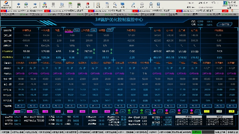

如今依托和利时锅炉智能优化控制系统,通过行业垂直小模型结合预测控制、模糊控制、自动寻优、大数据自学习、卡边控制、人工智能等核心技术,通过工艺操作与控制系统的全面优化,实现锅炉运行参数精准优化,保障其在50%–100%负荷范围内自主高效运行。
锅炉智能优化界面
多变量自适应燃烧优化:引入HiaP多变量自适应优化控制器,实时辨识煤质变化,实现燃料、送风、引风的精准协调与动态寻优,保障锅炉高效稳定运行;
母管压力协调自动控制:创新设计锅炉母管压力协调控制策略,实现多炉负荷智能分配,有效抑制锅炉耦合干扰,降低管网阻力损失;
环保指标精准调控:采用预测控制技术对脱硝、脱硫系统实施超前调节,实现排放指标的精准控制与还原剂投加优化,降低运行成本;
全流程自主安全策略:系统具备完善的故障诊断、无扰切换与多重安全保护机制,真正实现“无人干预、压线运行”。
