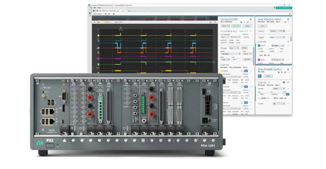

基于PXI的测试系统,包括新款NI PXIe-1081机箱、NI PXIe-8842嵌入式控制器和NI PXIe-5108示波器,用于通过InstrumentStudio进行软件驱动的混合信号测量
