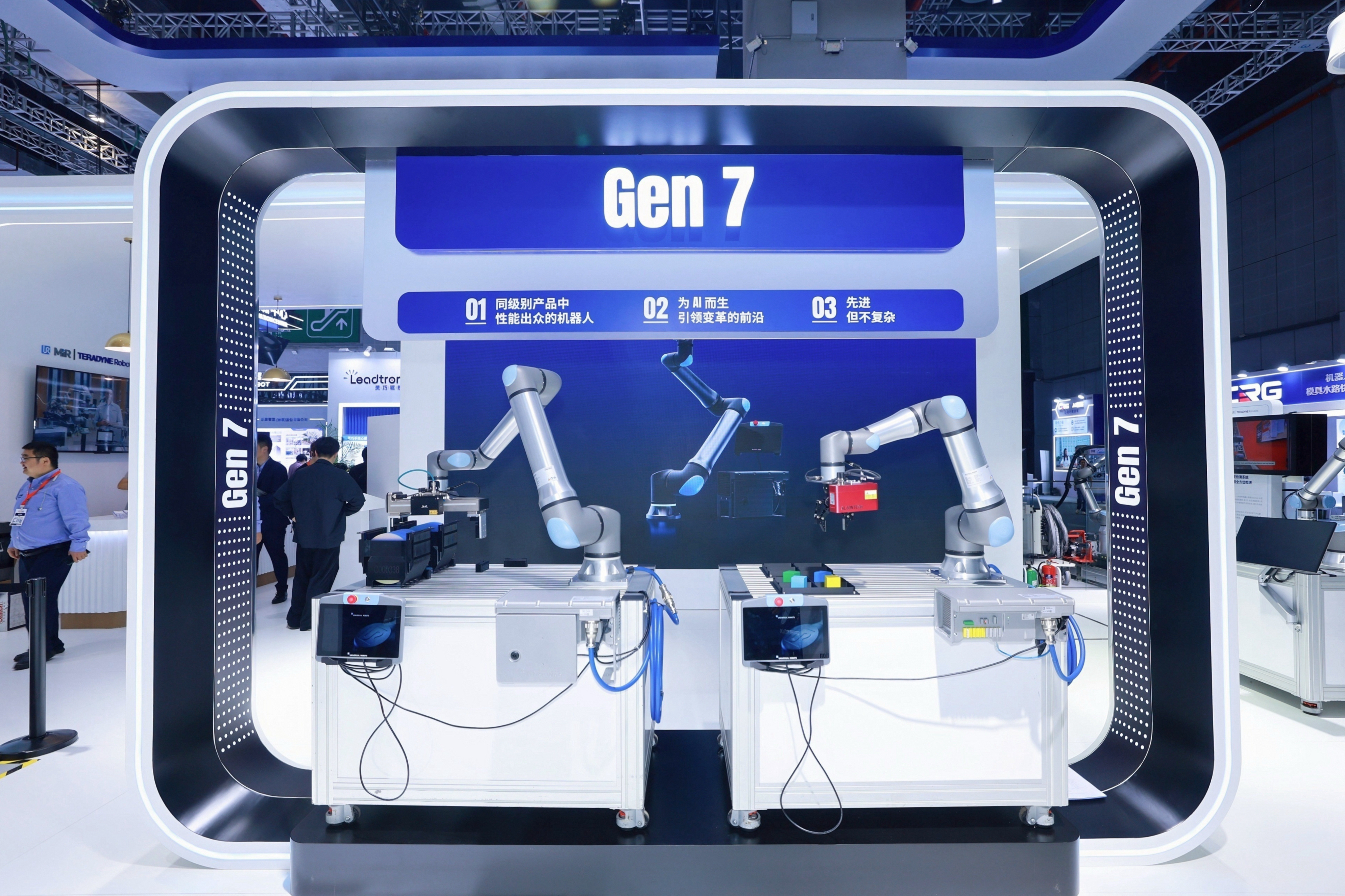

Gen 7中国首秀:从控制器到工具法兰,为AI全面重构
泰瑞达机器人携Gen 7机器人平台中国首秀
Gen 7是优傲机器人第七代机器人平台,基于20余年协作机器人创新经验与全球超过100,000个工业部署案例打造。平台以PolyScope X机器人操作系统为核心,对控制箱、示教器和工具法兰进行全新设计,使复杂任务和部署流程更易完成,并帮助客户及合作伙伴更有信心地将先进的AI驱动型应用部署到工业现场。
随着Gen 7平台一同推出的,还有三款全新的机械臂:UR10g-1750、UR17g-1300和UR18g-950。全新的g系列工具法兰可直接为法兰端提供数据、电力和安全功能,便于连接摄像头、高带宽传感器及末端工具,并减少复杂布线;内置力矩传感、阻抗控制与RTDE(实时数据交换)技术,则可支持灵巧操作、力控装配等物理AI应用。与此同时,CB7 Core控制器的计算能力较上一代提升40%、占地面积缩小30%,支持PLC、HMI、MES平台、工业PC及视觉系统等多网络通信。CB7 还兼容 e系列、UR20-1750 和 UR30-1300 机械臂。PolyScope X可通过开放API与ROS2通信协议支持边缘AI应用开发与部署。更轻、更符合人体工学的TP7 Core示教器,以及可在工具法兰端完成示教与编程的SP7 智能面板,进一步帮助客户缩短设置与编程时间。
Gen 7 还专为严苛工业环境和安全、可靠的运行而打造:g 系列机械臂达到 IP65 防护等级,CB7 Core控制器和 TP7 Core 示教器达到 IP54 防护等级。其协作安全功能运行于 PLd、Category 3(ISO 13849-1)认证架构之上;所有 g 系列机器人均通过 TÜV 的 ISO 10218-1 和 UL 1740 认证;泰瑞达机器人还获得 IEC 62443-4-1 ML3 网络安全认证,证明安全开发实践已融入软件生命周期的每个阶段。
其中,两项基于Gen 7平台的应用在CIIF上亮相:基于UR18g-950协作机器人的AI + Smart Panel智能面板无序抓取方案通过URCap 生态集成Alsontech工业3D视觉系统与Jodell RAG系列自适应夹爪,为复杂工件提供定位、轨迹规划、柔性抓取与稳定搬运能力;基于UR17g-1300协作机器人的晶圆盒智能搬运方案则集成Mech-Mind紧凑型3D视觉系统与Weiss大负载电动夹爪,面向半导体后道测试实现晶圆自动取放与搬运,降低晶圆划伤及静电污染风险。

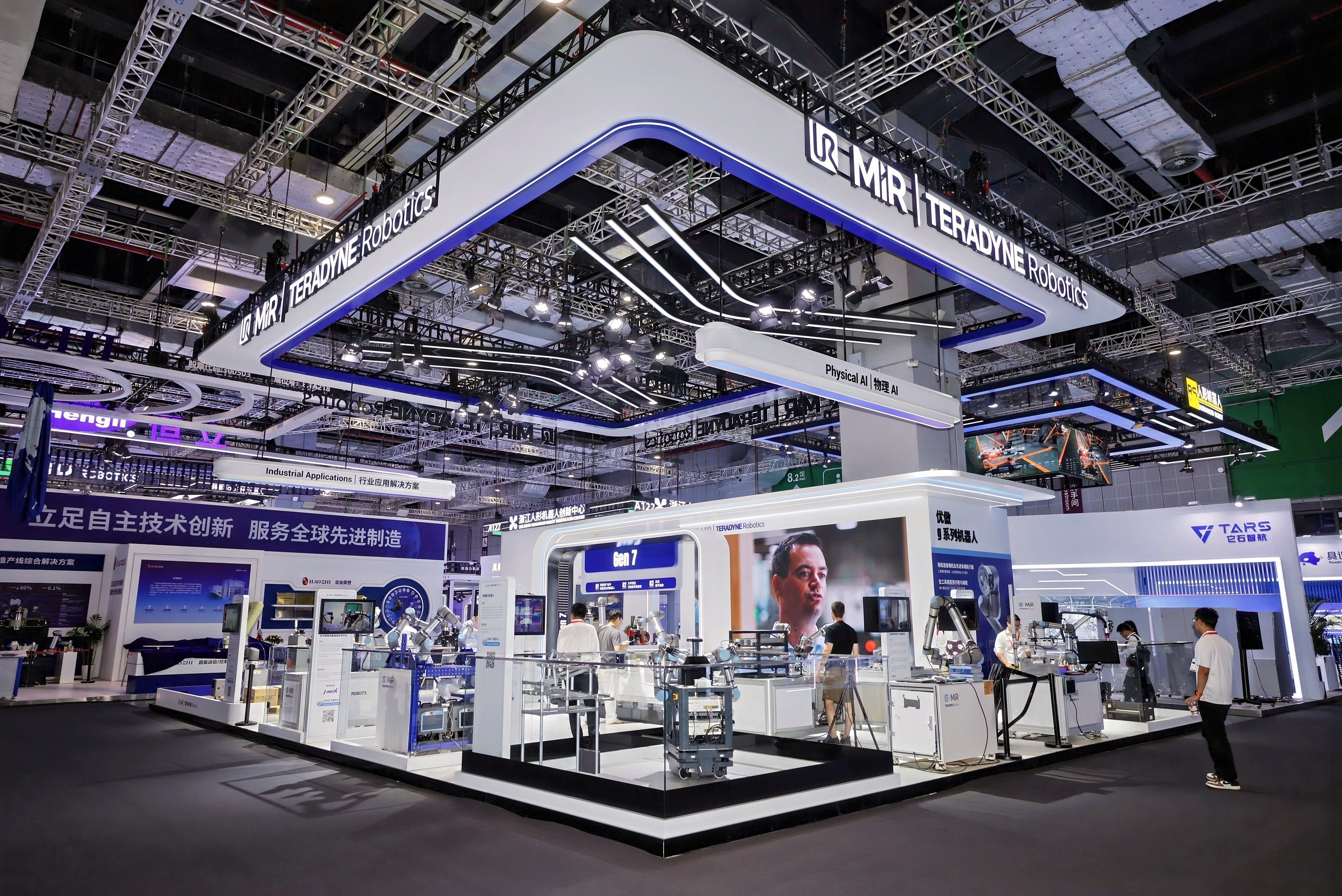

多元创新展示:工业应用、物理AI前沿技术与服务保障

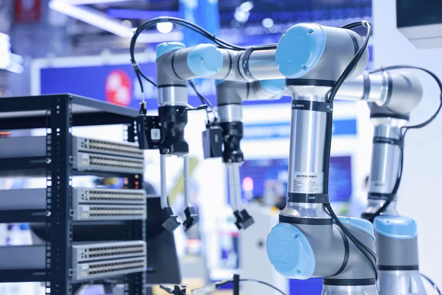

优傲机器人的Physical AI双臂服务器装配单元
泰瑞达机器人携手中国本土及海外合作伙伴,集中展示十二项创新应用与服务。其中,两项Gen 7应用展示新平台在视觉、末端设备连接与应用集成方面的能力;其它展示覆盖视觉检测、柔性装配、移动操作、厂内物流、智能焊接等工业自动化场景,并呈现自然语言交互、动作数据采集、机器人训练等物理AI应用所需的关键能力与实际应用。优傲关怀服务计划则从运行保障、快速响应和预防性维护等方面,为客户提供全生命周期支持。
从视觉检测、柔性装配、智能焊接,到移动操作与无人化厂内物流,泰瑞达机器人携手生态伙伴展示协作机器人与自主移动机器人在半导体、数据中心、汽车、物流及金属加工等工业场景中的多元应用。其中,自然语言交互、动作数据采集、机器人训练和视觉引导双臂装配等方案,分别呈现物理AI在任务理解、数据采集与模型训练、机器人执行等关键环节的实际应用。优傲关怀服务计划则通过运行保障、快速响应、预防性维护及远程与现场支持,帮助客户保障产能并提升投资回报率。
