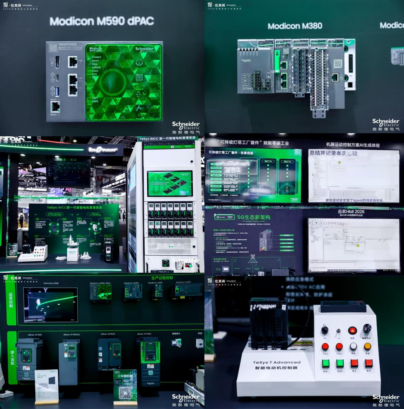

在软件定义自动化理念的牵引下,一系列软硬件创新成果在本次展会上密集亮相。以EAE为通用内核,施耐德电气展示了面向流程工业的EcoStruxure Foxboro SDA软件定义自动化系统,以及基于开放架构打造的新一代Modicon M590 dPAC数智控制器。在底层驱动与电机管理方面,全新亮相的ATV610QC通用型变频器由施耐德电气工业自动化中国研发中心量身打造,与面向暖通空调场景的ATH600系列变频器共同构建起高能效驱动矩阵;而结合碳化硅先进功率器件的TeSys iMCC新一代智能电动机管理系统,则将原本分散的驱动、保护、状态监测与数字诊断功能高度集成为紧凑一体的柜内单元,大幅简化了现场复杂接线,减少了停机排障的维护负担。
