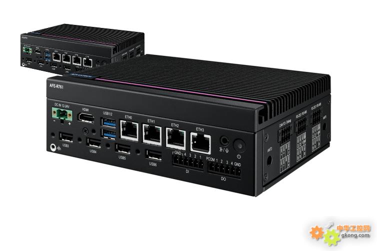

针对上述行业痛点,研华推出了基于瑞芯微RK3588平台的AFE-R761强固型AI视觉控制器,为矿车环视及辅助监控场景提供一站式解决方案。
1.硬件平台:高算力(6~32 TOPS), 6路GMSL/AHD接入支持
AFE-R761搭载瑞芯微RK3588处理器,采用四核Cortex-A76(2.4GHz)与四核Cortex-A55(1.8GHz)的大小核架构,原生集成6 TOPS NPU算力。平台支持最高6路GMSL/AHD摄像头同步接入,依托RK3588强大的多通道视频并行处理能力,结合GMSL视频流零拷贝技术,实现低延迟的360°环视拼接显示。系统支持8K@60fps视频解码与8K@30fps视频编码,可同时处理多路高清视频流,满足矿车全方位的环视感知需求。
