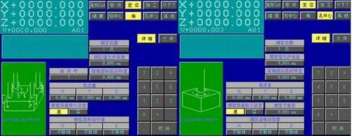

  A. 多种定位模式

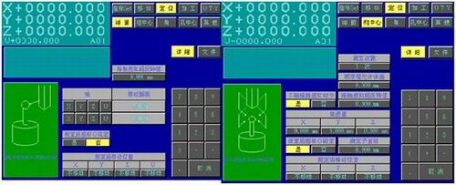

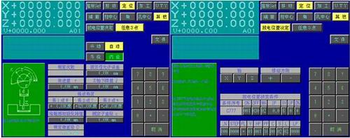

  可以进行端面定位、柱中心定位、角定位、孔中心定位、任意三点定位、放电位置决定定位等自动定位。
端面自动定位画面                 柱中心自动定位画面
    角自动定位画面                孔中心自动定位画面
任意三点自动定位画面          放电位置决定自动定位画面

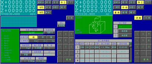

全自动加工画面                    手动直线加工画面
手动圆弧加工画面                  手动螺纹加工画面

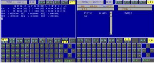

程序编辑画面                  文件操作画面

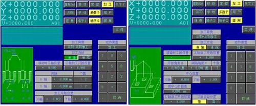

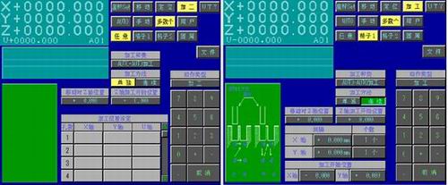

   多个任意位置加工画面              多个格子1加工画面
      多个格子2加工画面               多个圆周加工画面

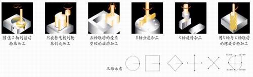

  丰富的数控摇动功能
  当主轴伺服运动的同时,其他两轴可根据电极形状,组合为不同轨迹的摇动方式,实现对型侧壁的中、精修整。摇动功能与高速抬刀(AJC)功能相配合,其运动促进排屑,在不冲液的情况下也可以稳定加工。强大的摇动功能,通过使用LN、LP等参数设定,实现摇动动作在不同象限分别处理,随意组合,提供135种不同的摇动方式。
