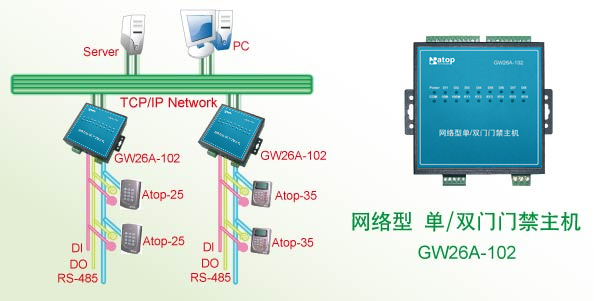

 规格
◆ 16Bits,40Mhz CPU
◆ DRAM: 512K Bytes
◆ FLASH: 512K Bytes
◆ EEPROM : 128 Bytes
◆ 3V 锂电池
◆ 单串口,RS-232或RS-485界面可选
◆ 以太网络接口:10BaseT(RJ45)或光纤(VF45)
◆ 18个LED指示灯,显示硬件情况
◆ 8组数字输入点(DI)和6组继电器输出点(DO)
◆ 继电器接点规格: 120V,1A / 24V, 2A
◆ 可选择继电器输出点为N.O.或N.C.
◆ 可选择是否由继电器输出点直接提供电源
 软件
◆ 可辨识14,000张卡号,并可个别设定密码.
◆ 可储存5,000笔人员进出资料
◆ 可同时定义8个时间段
◆ 一天7个周期有不同的存取和警报模式
◆ 能定义高达60天的假期
◆ 最多可接2扇门,每1扇门可使用1个或2个读卡器来管制
◆ 可自动侦测读卡器联机状况
◆ 能定义开门时间0-99秒
◆ 具备数字输入/输出(DI/DO)控制点,可连接磁簧开关、火灾讯号及警报器
◆ 支持ATOP-25、ATOP-35读卡器,或其他品牌RS-485型读卡器(需定制)
◆ 停电状态时,资料可保存一年
◆ 人员资料更新或门禁主机程序版本更新,可直由TCP/IP网络下载完成,具备远程维护 功能
◆ 提供二次软件开发包(DLL或命令格式),开发自有特色的门禁系统
