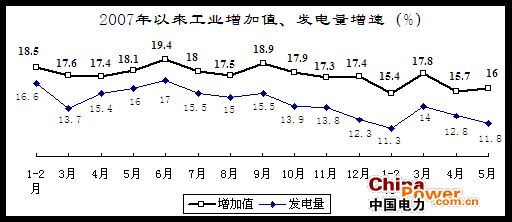

发电量增速
   5月份,全国发电量同比增长11.8%,增速比上月减缓1个百分点,其中火电增长9.2%,水电增长28.5%。由于用电需求增长较快,广东、云南、湖南、贵州、京津唐、浙江、河南电网出现拉限电。1-5月,全国发电量13882亿千瓦时,增长13.7%,增速同比减缓2.1个百分点,其中火电、水电分别增长12.3%和19.5%。考虑到电网输配能力、来水情况及夏季奥运会、残奥会举办等因素,预计迎峰度夏期间全国电力最大缺口1000万千瓦左右,其中南方电网850万千瓦。电力行业实现利润172.8亿元,下降70.8%。

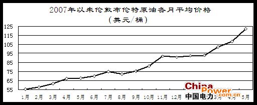

   5月份,全国原油产量同比增长1.8%,增速比上月加快1.5个百分点;原油加工量下降1.1%,其中汽油产量下降6.4%,柴油产量增长2.6%。天然气产量增长12%,减缓1.4个百分点。国际油价不断攀高。WTI原油价格5月22日一度达到135.03美元/桶,为全月最高水平,再创历史新高。当月布伦特原油平均价122美元/桶,比上月上涨13.2美元/桶,涨幅为12.2%;同比上涨54.2美元/桶,涨幅为80%。
1
2007年以来石油价格
   1-5月,全国原油产量7836万吨,增长1.7%;进口原油7597万吨(海关统计),增长12.7%;原油加工量14023万吨,增长5.1%,其中汽油、柴油产量分别增长3.1%和8.2%。天然气产量351亿立方米,增长17.7%。主要化工产品中,乙烯产量增长4.6%,烧碱、纯碱产量分别增长11.4%和14.7%,化肥、农药产量分别增长5.6%和18.5%。石化行业实现利润2237亿元,下降0.4%。其中,石油和天然气开采业利润2035亿元,增长54.3%;炼油行业亏损568亿元,去年同期为盈利310亿元;化工行业实现利润770亿元,增长24.8%。
