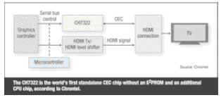

图2:据Chrontel公司声称,CH7322是业内首款无额外使用EEPROM和CPU芯片的CEC芯片。
   Chrontel公司宣布了一款支持HDMICEC的芯片CH7322,该芯片可用于向数字电视、PC、录像机和其它支持HDMI标准的AV产品中增加CEC功能。据该公司介绍,CH7322是世界上第一款无需额外使用E2PROM和CPU的CEC芯片。
   除了向PC或笔记本电脑的图像芯片组中添加HDMI特性之外,许多AV产品使用内含HDMI发射器的MPEG解码器或片上DTV芯片。CH7322可为设计增加CEC功能,而不用担心由HDMI-CEC组合发射器和用于CEC信息处理的CPU所带来的额外成本。
   CH7322也可以与未集成CEC功能的HDMI发射器芯片配合使用。可把该芯片用于带有多个HDMI输入的高清电视中,用来处理CEC信息。它与HDMI1.3a兼容,并使用单线接口发送和接收由CEC定义的操作码,这些操作码是用于控制带HDMI接口的产品上的AV功能。
