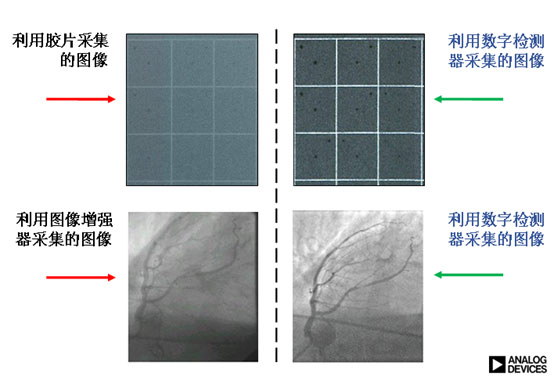

疗和远程医疗奠定技术基础。周文胜指出,结合远程放射学和X线照相术,通过共享数字图像,就能实现远程医疗会诊和合作。此外,X-射线仪器的数字化带来的优势已经很清晰,图1对比了利用传统方法胶片和图像增强器采集的图像和数字监测器采集的图像在质量上的差别。数字X-射线保证了比传统方法更高的分辨率和图像对比度,从而辅助诊断,提高了疾病早期诊断的可能性。

  图1 传统方法胶片和图像增强器采集与数字监测器采集的图像质量差别
