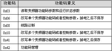

2. 参数的MODBUS协议地址影射规则:变频器的功能码参数、控制参数和状态参数都映射为Modbus的读写寄存器。变频器功能码的组号映射为寄存器地址的高字节,组内索引映射为寄存器地址的低字节。变频器的控制参数和状态参数均虚拟为变频器功能码组。功能码组号与其映射的寄存器地址高字节的对应关系如下:F0组:0x00;F1组:0x01;F2组:0x02;F3组:0x03;F4组:0x04;F5组:0x05;F6组:0x06;F7组:0x07;F8组:0x08;F9组:0x09;FA组:0x0A;Fb组:0x0B;FC组:0x0C;Fd组:0x0D;FE组:0x0E;FF组:0x0F;FH组:0x10;FL组:0x11;Fn组:0x12;FP组:0x13;FU组:0x14;变频器控制参数组:0x32;变频器状态参数组:0x33。例如变频器功能码参数F3.02的寄存器地址为0x302,变频器功能码参数FF.01的寄存器地址为0xF01。
3. 支持的功能码如下:
4. 具体的协议介绍请参考艾默生变频器用户手册;

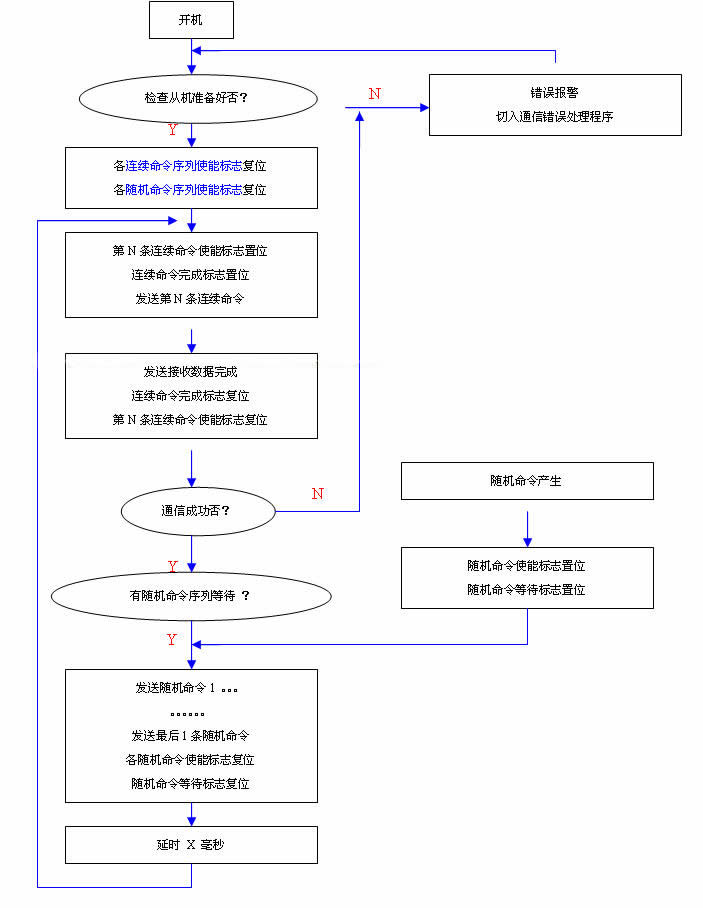

四、 程序流程图
主设备对从设备的消息查询命令主要分为2大类,连续命令序列和随机命令序列。
连续命令序列: 主设备需要定时或连续向从设备发送的命令序列.特点是周期性,连续性.如PLC对变频器读取运行频率命令,运行状态命令等。
随机命令序列: 主设备不定时或随机向从设备发送的命令序列.特点是不定时性,随机性.如PLC对变频器的启停控制,改写频率或其他参数等。

本程序主要介绍1台EC20PLC(作为主站)按照MODBUS协议网络对3台变频器(从站号分别是2,3,4)进行通信控制的简单范例,本例中:
连续命令序列 包括对2,3,4号变频器的运行频率的读取;
随机命令序列 包括对2,3,4号变频器进行启动,停止,更改频率的命令操作;

5) 主程序清单:
//******以下为通信逻辑处理部分******
LD SM1 //运行第一周期脉冲
//***这里省略了检查从机准备好否的环节***
//***程序里设计了3个连续命令序列***
RST M6 //复位连续命令序列1使能标志
RST M7 //复位连续命令序列2使能标志
RST M8 //复位连续命令序列3使能标志

//***程序里设计了共9个随机命令序列***
//只要有至少1个随机命令, // M1000=ON,表示有随机命令等待,这样在连续命令切换时优先执行随机命令系列.
LD M0 //随机命令序列1使能标志
OR M1 //随机命令序列2使能标志
OR M2 //随机命令序列3使能标志
OR M3 //随机命令序列4使能标志
OR M4 //随机命令序列5使能标志
OR M5 //随机命令序列6使能标志
OR M9 //随机命令序列7使能标志
OR M10 //随机命令序列8使能标志
OR M11 //随机命令序列9使能标志
SET M1000
//所有随机命令都处理完成后, M1000=OFF,表示随机命令完成,则连续命令可以正常切换。

//任何1个连续命令未完成时,M1001=ON,标志连续命令在进行,如果有随机命令必须等待。
LD M6
OR M7
OR M8
SET M1001
//连续命令处于切换状态时,M1001=OFF,标志连续命令完成,如果有随机命令可以进行。
LDI M6
ANI M7
ANI M8
RST M1001

//**********以下是9个随机命令序列***********
//9个随机命令思路都一样;
//随机命令使能标志置位后,若连续命令处于切换状态,则可进入发送状态,否则只有等待;
//发送时先置位发送辅助位M1993,调用子程序进行发送和接收;
//无论通信成功或失败都复位各自的随机命令使能标志,当然这里仍然省略了通信错误处理程序;
//如果所有的随机命令都完成,则随机命令等待标志M1000=OFF;
