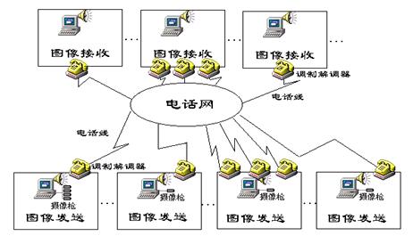

如图所示:
Boxer电话拨号网图像远程实时监控系统由如下部分组成: 电话拨号网,图像发送器,图像接收器 电话拨号网由调制解调器,电话线,公共电话网通过计算机拨号连接建成。
图像发送器为一台装有图像输入卡和BOXER图像压缩软件包的PC 计算机(WIN98,WIN2000或WINNT 操作系统)。它将摄像枪的模拟图像数字化,实时压缩成20KB/S-34KB/S的数据流包后实时发送到电话拨号网上。
图像接收器为一台装有BOXER图像解压软件包的PC 计算机,实时接收图像发送器发送到电话拨号网上的图像压缩数据流并对其解压,实现电话拨号网上图像实时监控。 电话拨号网为低带宽网络(小于33.6KB/S),BOXER图像采用北美当前最先进的智能图像压缩技术,在低带宽网络上实时传输远程图像的能力处世界领先地位, 彻底改变了传统数码图像格式在低带宽网络上远程实时监视的画面不连贯性。因此,Boxer电话拨号网图像远程实时监控系统能获得理想的远程图像。
由于电话拨号网的通讯质量无法保证(线路长,干扰大),经常出现数据包丢失,严重地降低了远程图像的传输质量。BOXER图像采用DATA STREAM控制技术,在接收器和发送器合理地利用数据缓冲控制电话拨号网上的图像压缩数据流,有效地排除了通讯干扰,保证了远程图像的传输质量。
Boxer电话拨号网图像远程实时监控系统采用Server/Client系统结构,用TCP/IP 和 UDP 传输图像压缩数码流。任何图像发送器和图像接收器只需定义IP地址,即可任意入网。 每个图像接收器可同时多点(最大24个点)接收。即每台图像接收器(安装多台调制解调器,建立多个电话拨号网)可同时并行实时监控多个图像接收器的图像。 每个图像发送器可同时多点(最大24个点)发送。即多台图像接收器可同时实时监控同一图像发送器(安装多台调制解调器,建立多个电话拨号网)的图像。
图像发送器采用多带宽(20KB/S—34KB/S)混合压缩,多带宽压缩同步网上发送。图像接收器可自适应拨号网连接带宽,接收相应带宽的压缩图像。 如电话拨号网带宽连接成33.6KB/S,图像接收器接收33.6KB/S带宽的压缩图像,如电话拨号网带宽连接成20KB/S,则图像接收器接收20KB/S带宽的压缩图像。
图像发送器可配用多路图像输入卡支持多路图像输入(连接多支摄像枪),图像接收器可远程选择其中一路接收。
