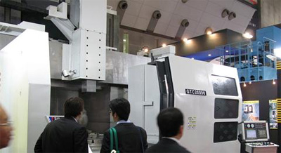

    沈阳机床集团在第24届日本国际机床展览会(JIMTOF2008)上展出了低价位CNC立式车床GTC20090。该产品的价格比日本厂商的产品大约低30%。其目的是以初期投资低为特点开拓日本市场。

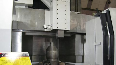

  GTC20090最大可对直径2000mm、重8t的大型工件完成从强力切削到精加工在内的全部工序。适用于风力发电机轴承和飞机发动机部件。
加工台。能够车削8t的大型工件。适用于风力发电机轴承等部件的加工

  工作台的最大扭矩为20000N·m,最大转数为254rpm。尺寸为7200×5500×5800mm,重26t。NC装置为发那科(FANUC)制造。
