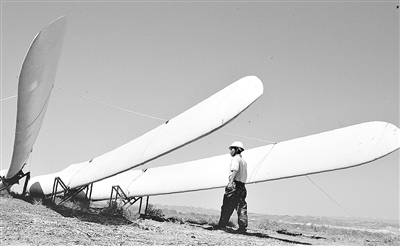

   国内风电场开发地区一般都集中在边远地区,这恰恰是电网比较薄弱的地方,承受能力有限。图为新疆一处正在建设中的风电场。
