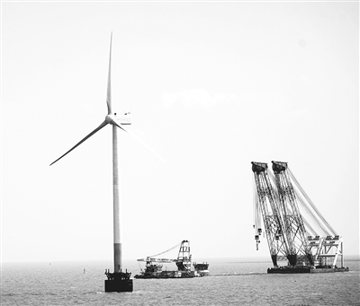

矗立在我国东海之上的90多米高的海上风电机。(资料照片)
