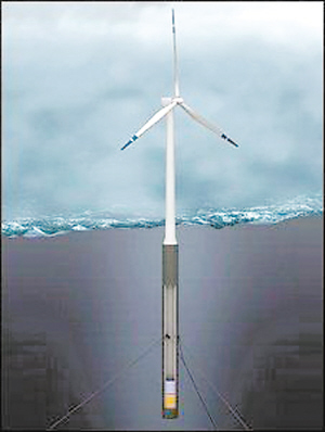

世界上第一台浮在海面上的风力发电机“Hywind”。
风力发电机“Hywind”在海下的部分。

  据挪威国家石油公司工作人员斯坦·约翰尼斯先生介绍,Hywind风机与陆地上的风机用的材质大致相同;不同的是,其在海水下的部分被安装在一个100多米的浮标上,并通过三根锚索固定在海下120米到700米深处,以便它随风浪移动,迎风发电。
  这种风机的发电机叶片直径为80米,高出海平面约65米。建造它的时候,不是在陆地上组装完再安装到海上的,而是通过轮船上的吊车在海上一点点搭建组装而成的,并根据实际情况及时调整。
  组装的关键技术是尽可能地令其苗条,除去“赘肉”,以在海上保持相对平稳,提高发电能力,还要让其足够坚强,能经受住海上相当恶劣的天气。另外,原来陆上发电机的机箱是在上部,现在要把机箱下移,这在技术上增加了难度。
