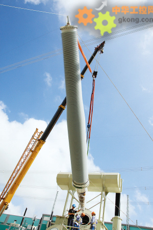

图为施工人员正在吊装800千伏换流变压器高压套管。
  8月5日17时28分,向家坝—上海±800千伏特高压直流输电示范工程奉贤换流站首台800千伏换流变压器阀侧高压套管顺利安装就位,标志着换流变压器主体安装结束。
  据了解,这台换流变压器换流容量为29.71万千乏,直流侧套管耐压等级超过800千伏,直流侧套管长度近12米,重量近5吨。为了顺利完成换流变压器的安装,各参建单位高度重视,专门成立了换流变安装科技攻关小组和班组QC小组,安装实行标准化流程作业,顺利完成首台换流变压器的主体安装工作。
