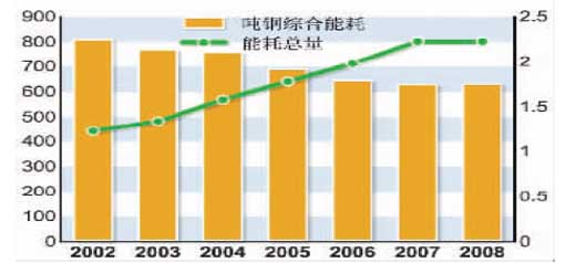

  2002-2008年大中型钢铁企业能源消费量及吨钢综合能耗变化情况
  能源消耗总量/亿tce
  吨钢综合能耗/kgce/吨钢
  2009年三月份出台的《钢铁产业调整和振兴计划》中规定,到2011年重点大中型企业吨钢综合能耗不超过620千克标煤(国际先进水平为610千克标煤/吨),二次能源基本实现100%回收利用,冶金渣近100%利用。以及本次的工信部对钢铁企业的排放要求对中国钢铁企业无疑是巨大的挑战,但同时也是一个化动力为竞争力的良好契机。
