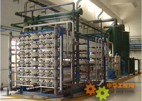

   国电电力山西大同第二发电厂三期工程2X600MW超临界空冷机组项目已获得国家发改委批准。该项目地处山西大同,属严重缺水地区。因此在利用当地丰富的煤炭资源的同时,必须解决水源问题。经过研究最后决定采用城市污水作为主要水源,这是国家可持续政策和循环经济政策的具体体现。
   上海巴安公司率先大胆采用新技术、新工艺,首次在全国范围内利用市政污水作为资源,采用三膜处理工艺,成功的为国电电力大同第二发电厂提供符合要求的超临界发电机组锅炉补给水水质。其采用的锅炉补给水的工艺是目前国际上先进的全膜法工艺,其主要流程为原水→自清洗过滤器→浸没式超滤装置→反渗透装置→EDI→除盐水箱→主厂房。本项目共设四套浸没式超滤,总出力为750立方米/小时,出水满足RO进水水质的要求。最终产生的锅炉补给水水质优于原先设计的“超滤+反渗透+一级除盐”系统。
