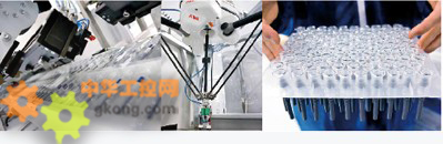

  IRB 660 Flex Palletizer于2005年率先进厂。该机器人配备两台扫描器,通过读取条码的方式对传送带上的包装箱进行分类,按不同产品和发货目的地,将每个箱子堆上3个货盘之一。“供应世界各地的包装箱在形状上差异很大”,辅助技术操作部工艺工程经理Carlo Romani先生介绍说,“机器人的设计可确保货盘堆垛达到最高的稳定性。”实践证明,这台机器人操作既快又稳,可顶3个人工。公司决定不久后将它迁移到一个工作范围更大的区域,同时进行6个货盘的堆码。
  IRB 340 FlexPicker于2006年“上岗”,主要负责小儿麻痹症口服疫苗的包装。该机器人配备的先进视觉系统成为这道生产环节的核心技术之一。借助该系统,机器人能够从传送带上逐一拾起疫苗瓶,正确地放入20件装的箱子内。随着机器人的成功“上岗”,数种正确度与精确度检控机制也顺利融入了这道环节。
  粗中有细
  3台机器人中,最具创新意义的要数IRB 260机器人,2008年3月投用,负责拾取注射器插盘。“这台机器人拥有非凡的创新性和先进性,我们是第一家将它投入实际应用的制药公司。”Romani先生称赞道。IRB 260驻守在一条新建的40m流感与脑膜炎疫苗包装线旁,每分钟最多可处理500支注射器。机器人3个动作一气呵成,并能有效杜绝手工操作中可能出现的人为错误。
  无菌化处理(和检验)后的流感疫苗注射器插在100支装的插盘上,经有盖塑料槽输送到包装线。机器人首先通过真空装置吸起塑料槽的盖子,然后提起插盘,逐一放上传送带。“这是一个细巧活儿,每个塑料槽内的产品可能价值几千欧元”,Romani先生介绍说。

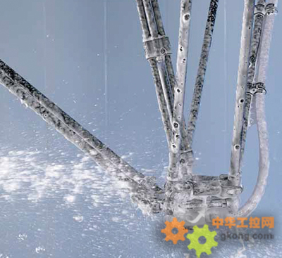

  长久以来,机器人公司未曾开发出一种专用于食品饮料工业的自动化解决方案,采用的往往是汽车制造机器人的改良品。“但ABB FlexPicker机器人却是一个罕见的例外”,ABB机器人业务部消费品工业技术经理Klas Bengtsson先生自豪地说。
  Bengtsson先生介绍说,FlexPicker是实现物体在两点间迅速、精确、逐一移动的最先进的机器人之一。可冲洗版FlexPicker以抗腐蚀材料制成,覆有专用涂层,配备密封部件,设有特殊设计、带滑动轴承的第4轴,便于洗涤剂清洗。FlexPicker采用食品卫生专用设计,适用于肉类、乳制品、熟食等散装食品的包装。若要满足最严格的卫生标准,还可提供不锈钢可冲洗版。
