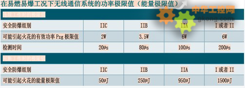

  在有易燃易爆危险工况下的无线通信系统,会因电磁波发射而引起火花。强大的发射电流给现代化的发射功率带来了更多的风险,如金属表面强大的表面电流或由于电子电路EMV电磁兼容性保护的不足而感应出感生电流。这些电流形成局部高温,容易引起火花。在IEEE电气与电子工程师协会进行的试验中,在发射功率达到6W时就会出现这种现象。2008年推出的IEC 60079-0标准,对在易燃易爆工况下使用的无线通信设备做出了规定。该标准涉及的相互频率范围在10kHz~300GHz。它对连续通信和间断通信时无线信号的极限值,做出了规定(参见下表)。在工业领域常用的WLAN、蓝牙及Zigbee无线网络常用的开放式ISM频段中,允许使用的无线发射功率值较低。根据无线通信技术协议的有关规定,WLAN无线通信网络中各站点的发射功率被限制在100MW之内。在蓝牙和Zigbee无线网络中,其发射功率也都被限定在10MW之内。对不超出规定限制范围做出了规定,要把所谓的天线增益也考虑在内(天线在特定方向上的发射功率的大小是天线将输入功率集中辐射的程度大小)。鞭型天线和定向天线的典型增益为5和9dBi。

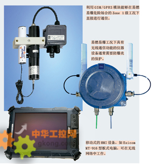

  IEC EN 60079-0标准除了要求遵守标准规定的极限值以外,还要求在有易燃易爆危险Zone 1级场合(Kategorie 2G,IEC Kategorie Gb)中具有故障情况监控的能力。这一规定,使在实践中对符合特定Atex安全防护要求的元器件的选择受到了很大限制。市场上常见的无线天线元器件只要超出了这一规定,即无Zone 1级的使用许可证,通常都要安装在满足防爆等级Ex d(隔爆型)或符合类似安全等级的装置中。大部分这样的隔爆装置使用的材料都是对无线电波有着很强屏蔽作用的金属材料。在这样的隔爆壳中,只有将天线设置在防爆壳特定的防爆玻璃的位置,才会有效。作为一种替代方案就是使用特制的专用天线,当然也是符合Atex易燃易爆安全防护要求的专用天线。通常,这种天线的防爆安全等级达到了Ex e级(高安全)。而对故障情况下监控能力的评估则是无线天线系统应用设置的一个极大障碍。此类情况都要求使用的无线天线系统具有权威机构的认证、有WLAN站点或在无线通信系统的天线接口处和天线之间有HF限制解决方案。
