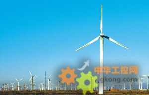

  风电:应以发电量作为衡量发展的指标
  “今后应把发电量这样一个指标体系作为衡量风电发展成绩或者规划的指标,而不是仅看装机容量,这可以更好地来促进这个行业的健康发展。”
  相较于其他的新能源,我国风电的发展迅速,2008年的装机容量更达到了894万千瓦,占全国发电装机的1.5%。而一直以来,都存在着它是替代能源还是补充能源的争论。龙源电力集团副总经理杨笑生表示,从本世纪以来,大量的风电厂建设,大量的电量进入电网,而且资源也非常丰富,马上就表现了它作为替代能源的巨大潜力。
  但是,风电行业在迅猛发展中,也暴露出不少的问题。国务院参事、中国可再生能源学会理事长石定寰表示,现在很多风电厂效益不高,匆忙决策、匆忙上马。金凤科技首席财务官余丹柯也称,据他了解,现在很多企业盲目发展,很多机组还没有稳定运行就大规模销售了,这是有一定风险的。
  国家发改委能源研究所原所长周大地说,未来风电切不可盲目发展。“大规模发展首先要考虑资源问题,我国的风电资源虽然是丰富的,但是真正好的风电资源不是随便到处都有。”另外,他表示,有些地方资源很好,但是离消费中心很远,风电最后达到的经济效果不怎么好,“就像新疆煤炭很多,但是拉到内地,成本就上去了,这也是很大的制约。”
  中国电力科学研究院新能源研究所所长王伟胜称,应该大力发展风电,这是刚性的。但是,他建议,今后应把发电量这样一个指标体系作为衡量风电发展成绩或者规划的指标,而不是仅看装机容量,这可以更好地来促进这个行业的健康发展。
  周大地表示,大规模风电开发现在面临更重要的是经济问题。“对于风电来讲,技术进步的核心是更好地运用资源,使它的发电效率更高,它的目的是什么?最大的目的是把成本降将来。”余丹柯也认为,只有让风电的成本降到能和脱硫煤电的价格持平,风能才能成为大规模开发的常规能源。“现在风电的价格还高出40%至50%,风机的价格从设备制造来说现在是下降的,我认为这种趋势还会持续一段时间,成本降低还有很大的余地。

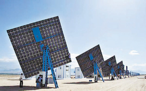

  光伏发电:终可成为老百姓用得起的能源
  “光伏电池就像15年前的大哥大和现在的手机一样,最终能够成为老百姓用得起的能源,如果政府重视,价格就可以降得更快,平价上网来得更早。”
  光伏发电作为一种高新技术,去年全世界制造了2800个兆瓦,而仅中国就制造了2500个兆瓦,为世界第一。这就意味着,中国用了不到5年的时间,就上升到了世界第一的宝座。但中国的光伏是“两头在外”,即买了国外的材料做成太阳电池卖到国外。在金融危机的背景下,光伏产业受到的打击也是非常大的,包括有不少人说到光伏就是“高能耗、高污染”,因此开始怀疑光伏产业的发展。
  对此,石定寰表示,从实际来看,在整个太阳能电池至少20年的生命周期当中,它所消耗的能源主要是它的前端,就是生产多晶硅的过程当中,而能源消耗在整个生命周期当中是两年左右。也就是说,其余的十多年,甚至二十年都是在从大自然获取能源。
  常州天合光能有限公司副总裁朱虞也称,太阳能行业发展过快、过热,其实主要能耗、主要污染来自于它的前端,“因为太阳能发展比较快,所以供求关系在过去几年中间变化比较大,在求大于供的情况下,很多企业为了高利润,冲进多晶硅行业发展。然而做到精细化工,需要很强的技术能力,也需要很强的化工背景。但中国很多新上的项目,包括海外上的一些项目,在多晶硅方面是一个独立的系统,不能完全融合到化工的回收和可再生能源环保方面的要求。所以就造成很多新上的项目产生了很大的污染。”
  虽然该行业目前的发展现状还存在着不少质疑之声,但大部分学者、政府官员和企业家对于该产业的未来发展都秉持着十分乐观的态度。上海交通大学教授崔容强预测,光伏电池就像15年前的大哥大和现在的手机一样,最终能够成为老百姓用得起的能源,如果政府重视,价格就可以降得更快,平价上网来得更早。
  力诺太阳能电力股份有限公司常务副总经理郭里辉认为,光伏产业的发展已经不是一个技术问题,而是市场问题,要使太阳能发电大规模的被采用,就是要推广这个市场,由此德国推出了上网电价,上网电价出台是非常重要的一步,也是太阳能踏入市场的关键环节。石定寰也建议政府最好能加快政策制定的进度,出台更加积极的、系统的、配套的政策,促进整个产业链,包括创新链以及人才的培养,能够进一步全面的得到发展。
