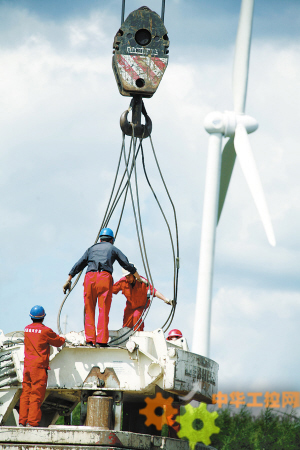

  施工人员在河北承德围场风电场安装风力发电设备。牛路 摄
