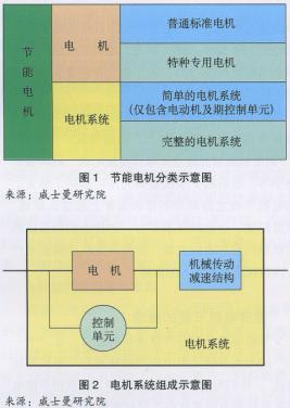

   节能电机并没有严格准确的定义,在“十一五”的十大节能工程中的准确描述是“电机系统节能”,我们对这个定义比较认同,应该把节能电机从电机和电机系统两个层面来考虑(图1)。因此,电机的节能方式分两个层面:一是从电机产品的设计上实现节能,其产品是采用了新设计、新材料、新工艺的高效率电机;二是从电机产品的运行使用上实现系统性节能,其产品是以电机为核心部件的节能动力系统(以下亦称节能电机系统)。
   电机的分类方法很多,从行业应用的角度出发,可以简单地将电机分为两大类,即普通标准电机和特种专用电机。普通标准电机严格按照国家标准生产,型号齐全,通用性强,便于下游企业选用,是国内市场上的主流产品。特种专用电机是为了满足各类工业机械设备对电机性能的特殊要求,有针对性地设计、制造的专用电机,如起重和冶金机械电机、纺织机械电机等,行业针对性强,是未来的主流产品。
   电机系统通常是由电机、控制单元及机械传动减速结构三部分共同组成的动力源系统,简单的节能电机系统则只包括电机及其控制单元(图2)。

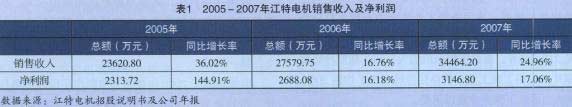

   与普通标准电机相比,特种专用电机生产企业日子要好过一些,以生产起重冶金电机、电梯电机、高压电机为主的江西特种电机股份有限公司是经济发展和工程建设的直接受益者,业绩连年保挣陕速增长,2005年到2007年净利润率分别是9.8%、9.7%和9.1%,明显高于行业平均水平(表1)。
