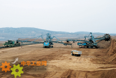

  大型化
  矿山施工是非常讲究时效的,在短时间内创造更多的经济效益是施工方关注的重点。把产品做大是提高工作效率最直观也是最有效的方法。矿山施工现场基本可以将原有地貌根据需求进行改造,所以并没有什么客观因素可以限制产品的大型化。
  在矿山的内部施工中,自卸车是使用量最大的产品之一。自从去年若干中国企业进军矿用宽体自卸车领域以来,占据绝大部分市场份额的传统自卸车瞬间成为鸡肋产品,宽体自卸车成为矿山运输主力的发展方向已经比较明晰。“很有可能在几年之后,额定载重在30吨以下的自卸车就将不被允许进入矿山施工现场。”内蒙古准格尔旗坤金机械工程有限公司董事长于国金这样说。
  让他产生这样感慨的原因是,今年他从宇通重工采购了17台矿用宽体自卸车,替换掉了原有的20多台传统自卸车。这些新装备使他的作业能力几乎翻了一番。
  与之配套使用的挖掘机也是主要改进机型之一。宽体自卸车装满32吨的矿物质,需要33吨的挖掘机装15次。矿山领域对设备数量是不愁的,于是,在许多矿山,记者都能够看到,在挖掘机给自卸车装土的时候,旁边常常会有一到两辆自卸车在排队。这使得这些车辆的能力没有得到完全发挥,造成了资源浪费。于是,挖掘机吨位和铲斗斗容加大成为矿山用挖掘机最明确的一个发展方向。
