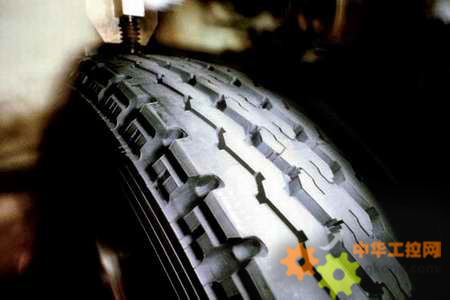

  “花纹也非常重要。”陈志宏拿出一份轮胎样品做演示,如果是横向的花纹,车辆运动时,花纹与地面也会产生一定阻力,但如果设计成纵向花纹,阻力就降低了。

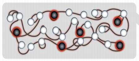

  1. 普通轮胎因摩擦而产生的热量多。在轮胎当中,胎面胶分子是紧密排列在一起的,在轮胎滚动时会因为相互接触而产生摩擦,因摩擦而产生的热量会造成燃油的额外消耗。

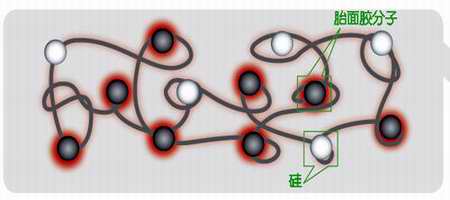

  1. 富含硅配方是环保轮胎实现节油的秘诀,它可以使轮胎的滚动阻力降低。在胎面胶分子之间加入硅材料,可以有效降低胶分子之间的摩擦,从而减少能量上的消耗,减少滚动阻力。
