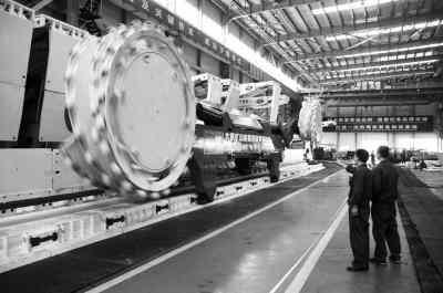

9月28日上午9时,随着山西省省长王君启动按钮,瞬间,一个红色的庞然大物MG1000/2500-WD电牵引采煤机开始在轨道上滑行,长臂舞动、直径3米的圆盘“巨掌”带着“狼牙”向空中纵向螺旋掘进。巨大的机械、灵巧的动作、轻微的噪音,以一种神奇魔力将现场所有人的目光吸引,而幕后操手仅仅是一个体积不大的隔爆安全智能负荷控制中心。现场总指挥向来宾介绍说:“这台超大功率采煤机是一种多电机横向布置,机载式交流变频调速的大功率大采高新型无链电牵引采煤机,总装机功率达2500千瓦,可一次采全高6.2米、牵引速度为每分钟25米,生产能力每小时3500吨……”
标志千万吨级综采设备实现国产
这是在位于太原市的国家级经济技术开发区的太重煤机·太矿工业园为国家科技支撑项目——年产千万吨级综采成套装备正式组装下线进行庆典仪式的场景。据记者了解,这部重达180吨、最大采高6.2米、总装机功率2500千瓦的采煤机是当今世界上最大的采煤机。
