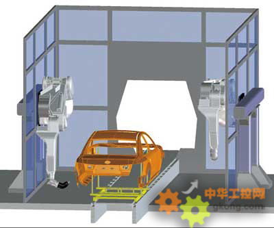

以移动模式工作的机器人涂装站,由两台悬挂的机器人进行外表面喷涂

  提到涂装机器人必然要谈到它的运动轴和相关性能,包括是否容易进入喷涂位置,在已有的喷涂间里安装是否方便合算,占用空间大小和是否节约生产成本等。涂装机器人既可以应用于工件静/动的喷涂模式,也可以应用于工件移动的喷涂模式。在前种模式中机器人必须增加一个运动轴,在后种模式中由于车体连续地通过喷涂区,机器人不需要另设运动轴。
  出于这个原因,不包括七轴的机器人成为杜尔公司订单的主流,这种机器人不但可以减少业主的投资成本,还在很多方面降低了设备的复杂程度,简化了运动控制系统的编程,去除了故障率较高的可移动电缆,维护工作也变得简单了。
