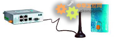

  如ABB远程服务成为可能,其带有一个通信单元的硬件很重要,该功能类似于飞机上 的“黑匣子”(见图1)。这种“服务箱”与机器人的控制系统相连,可以读取并传输诊断信息。它不仅能够读取重要诊断信息,在发生故障时即时提供支持,而且还可以监控分析机器人状态,从而主动探测到机器人的维修需求。
  一旦机器人出现故障,“服务箱”立即将机器人的状态、历史数据(如日志文件)以及如温度和电力供应等诊断参数储存起来。该“服务箱 ”配有内置式调制解调器,通过GSM网络,将数据传输到中央服务器进行分析,并在专门网站进行显示。它还自动将警报发送至ABB 1200名机器人服务工程师中最近的那里,工程师可获取详细的数据和故障日志对该问题进行分析。

远程服务的“服务箱”、天线和 GSM 卡(图1)
