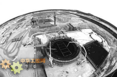

海南昌江核电项目开工现场

  海南昌江核电厂址位于海南昌江县海尾镇塘兴村,以秦山核电二期工程为参考电站,建设两台65万千瓦核电机组,总投资近190亿元。其中,中核集团占股51%,华能集团占股49%,这是华能集团大比例参股的首个核电项目。
