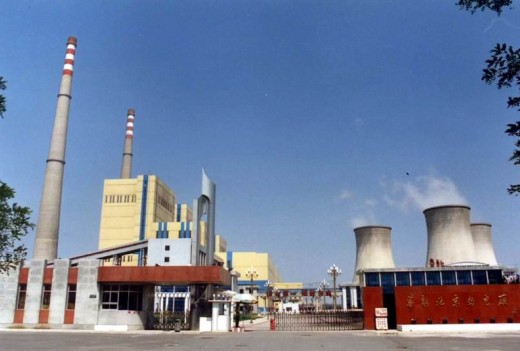

华能北京热电厂

  5月8日,在国家会议中心一层的展厅里,华能布置了两个模型展台,其中之一就是华能北京热电厂的二氧化碳捕集(CCS)工程。华能党组书记黄永达在会上表示,华能已建成投产了我国第一个二氧化碳捕集能力为3000吨/年的试验示范装置和全球最大的年捕集能力为12万吨的燃煤电厂二氧化碳捕集项目。这两个项目一个位于华能北京热电厂,2008年投运;另一个位于上海石洞口第二电厂,2009年投运。
  此前西安热工研究院总工程师许世森接受记者采访时表示,华能北京热电厂碳捕集项目是我国首个燃煤电厂二氧化碳捕集工业示范项目,投运一年多以来捕获二氧化碳数量达到设计要求,并全部用于工业利用。2009年底,华能上海石洞口第二热电厂二氧化碳捕集示范装置投运,成为全球最大的燃烧后二氧化碳捕集示范装置。这是截至目前中国仅有的两个投运的CCS项目,也是华能在中国燃煤电厂CCS走向工业示范的开局之作。
