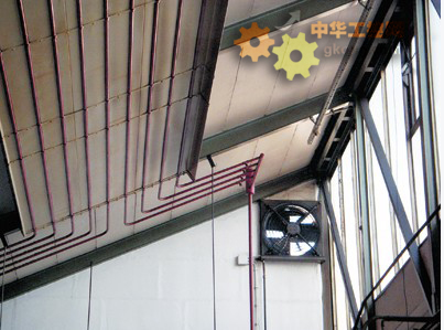

暖气系统对未采取隔热处理的厂房屋顶进行加热,然后车间的通风机将产生的热能排到车间外面,致使70%的能源白白损失

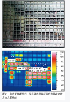

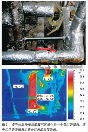

  在很多情况下,企业也无需对现有的这些设备进行一次性更换,只需动动脑筋,利用一些小窍门就能够有效实现节能。Taching am See的管理顾问Jürgen Steinma?l博士列举了一个阳极氧化处理厂的实际案例:该阳极氧化处理厂的供热管道在敷设时未进行隔热保温处理,其热能源平衡图(图2)中明确地表示出,管道中有着很大的温度差异。就像能源技术顾问所说的那样——花了很多的冤枉钱。而无需大量资金的投入,简单的隔热保护就能使其企业每年节约3000欧元。

  一家拥有大约250名员工的金属加工企业,其在没有隔热保温层的厂房屋顶处也安装了暖气(图3),而与此同时,车间墙壁上还设置了排风扇,排风扇的高度与暖气设备的高度相同。这样一来,大约有70%的热能直接被排风扇排到车间外面去了。
