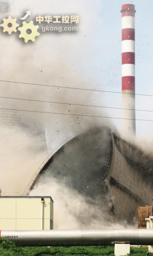

  关停小火电,采用冷却爆破方式。
