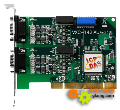

VXC-142iAU串行端口通信卡提供2个RS-422/485 串行端口。每个串行端口皆有128-byte的硬件FIFO,通讯速度最高可达到115200 bps。VXC-142iAU中的 RS-422/485 串行端口最高可容忍2.5kV的隔离电压。
使用者可以使用手动设定DIP Switch的方式指定串行端口号码,也可以让驱动程序自动分配端口号。在Windows底下,驱动程序提供了最大128 KB的软件FIFO给每个串行端口。
在严苛的工业环境下,板卡上的ESD保护零件可释放电路中受静电影响产生的过电流并保护计算机与设备不会受到损害。
VXC-142iAU提供了光隔离功能,在恶劣的环境下能防止您的计算机与设备受到损坏。光隅合器提供了电气上的隔离,能切断接地回路,降低共模电压以及阻绝浪涌电压,并在严重过电压情况下仍能对其它组件提供有效的隔离保护。

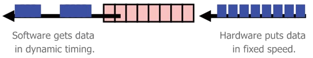

提供硬件FIFO可达128 bytes
FIFO是一种具有先进先出存储功能的内存,在快速或大量的数据传输中使用硬件FIFO(buffer),可以实时储存数据, 避免因软件或多任务操作系统上的延迟造成数据丢失。
VXC/VEX通信卡在每个串行端口上都配备了16或128 byte硬件FIFO。当操作系统的负荷大时,较大的硬件FIFO可暂存较多的数据,让系统有较充裕的时间提取这些数据,不需担心数据丢失。这对于使用多任务系统(Windows、Linux等)的使用者而言非常重要且实用。
