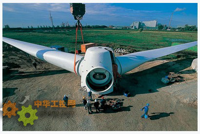

  图1 借助LIDAR技术,可以精确地测量出叶片将要面对的风力条件,从而事先对叶片进行编程,尽可能地从风中汲取能量
