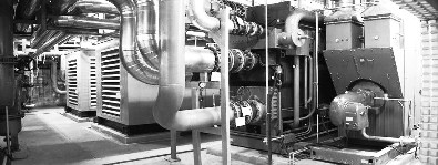

 北京燃气集团天然气分布式能源装置。资料图

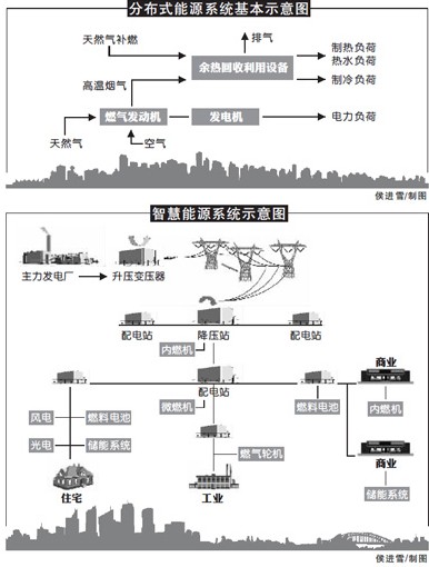

  “精粮”应“细吃”,“细粮”应精做。我们不仅要使用天然气,更要用好天然气。如果用天然气直接供热,是将高品位的能源直接转化为低品位的热能,实际上是对能源的浪费;单纯天然气发电也只能达到50%的能效。而当前国际上广为传颂的分布式能源(见“知识链接”)其能效可达80%甚至更高。从分布式能源在国际上30年发展的成熟经验看,当前中国在天然气大发展的起步阶段就应该提倡采用分布能源技术,广泛地建立分布式冷热电联供能源系统。甚至有专家称,分布式能源系统应是到2030年中国低碳能源的战略重点。

  北京燃气集团办公大楼是国内首次采用天然气内燃机与溴化锂直燃机直接对接方式的三联供系统项目。记者在位于该集团办公大楼地下二层的三联供系统调度室了解到,该项目分别由两台不同装机容量的燃气内燃机发电机组根据不同季节的需求调节发电量,并相应各配有一台余热直燃机组用来供热、供冷,以此供应整座大楼32800平方米的热电冷需求,其能效达75%,已独立安全运行5年。

  据冯江华介绍,智慧能源系统的基本理念是依托燃气或燃煤的冷热电分布式能源技术、小水电、余热利用、蓄能、热泵、太阳能、风能等新型能源技术和可再生能源技术,并与传统能源供应体系形成互补体系,在保证安全可靠供能的基础上尽可能降低传统能源的比例。这是一套完全为区域和用户量身定做的能源体系,能源供应将面对更加精准量化的负荷需求,系统的互补和平衡功能将使用户获得更可靠、安全和经济的能源。与现行的能源体系比较,不仅经济性、安全性和环保指标更优,同时可使全系统节能约20%-30%。
  他说:“我们首先可以在该区域内通过建立有少数用能和(或)产能实体相结合的能源合作社,进而通过区域天然气管网、热网、冷网、蒸汽网、微电网、变配电设施和储能设施等,将这些合作社与传统的和新建的能源生产和供给系统结合起来,最高建立一个能在更高层次上互补的综合能源系统,也就是智慧能源系统。”
