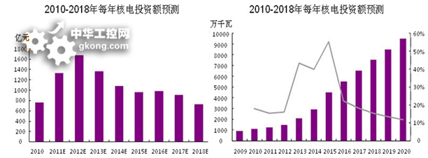

  2007年《核电中长期发展规划》制定了2020年前核电总装机4,000万千瓦的目标,而目前已投入运营的核电机组总装机容量为910万千瓦,在建核电机组总容量为2,500万千瓦,共3,500万千瓦,可见,近期再次上调核电规划的可能性非常大,乐观估计很可能将2020年核电总装机目标上调至8,000万千瓦,这样将会给核电产业带来巨大的投资机会。未来10年核电市场总投资额将达到9,800亿元,年平均投资额接近1,000亿元。
  根据2020年装机8,000万千瓦的规划,我国在2010-2020年前需要新建4,500万千瓦的核电机组。目前二代改机组建设周期大约在48-56个月,三代机型(AP1000)建设周期为40个月左右,要实现2020年前核电8,000万千瓦总装机量的目标,所有4,500万千瓦新增装机容量必须在2016年前开始建设,即在未来的6-7年内平均每年有近7座核电机组开工,每年新建700万千瓦。

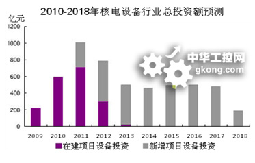

  根据在建项目测算,未来三年有望迎来核电投资高峰,Frost & Sullivan预计2010年-2012年核电投资额分别为687亿、1,252亿和1,644亿元,总投资额将达到3,600亿元,年复合增长70%。
  根据核电站建设成本构成,核电设备占核电站投资总额的50%,Frost & Sullivan预测,2010-2020年,核电设备制造业总的市场容量达到5,100亿元,上调核电规划将给2010-2020年的核电设备制造业带来3300亿元的市场增量,平均每年新增超过300亿元。
  每年新建1,000万千瓦,核电站建设第二年安装60%的核电设备,第三年安装40%核电设备,新建4,000万千瓦在未来7年均摊,每年700万千瓦。
  2007-2009年我国共有20台机组动工,按照工程进度,这些机组将在2009-2012年进入设备安装阶段,我们测算,在建项目将在2009-2011年分别产生180亿、534亿和688亿元的投资设备额,加上新开工项目,2009-2011年核电设备投资额将分别达到180亿、534亿和982亿元,复合增长率130%。
