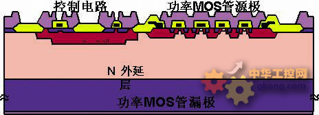

  现在,新的硅技术正在改变传统的观念。先进的硅技术,如意法半导体开发的VIPower(纵向智能功率MOS技术),不仅缩小了芯片封装的尺寸,而且还提高了器件内部的智能技术含量。这种技术允许开发智能程度更高的用户友好的应用,例如,无需熔断器的智能前大灯控制器,以及智能车窗升降应用,这种升降机无需特殊传感器就能检测到夹在车窗的物体,如手或婴儿的头。
  意法半导体开发出了很多在单一半导体器件内集成系统功能的硅技术,这种技术允许控制电路与场效应MOS驱动器安装在一起,在与VIPower器件配合使用时,可以形成一个系统解决方案。
  VIPower 硅结构允许设计一个低Rdson(通态电阻)的开关器件,这样,使用少量的半导体器件,就可以驱动较大的负载,如直流电机、电磁阀和车灯。意法半导体正在设计将硅技术与工艺融为一体,包括采用VIPower技术的智能控制器单片。硅技术和工艺整合后为汽车工业创造的独特产品,会以更低的成本实现更高的功能和更佳的系统设计。
  当设计驱动外部负载的汽车系统时,最重要的是了解使用硅器件的优点和局限性。在为系统确定正确的半导体分布的内部设计方面,意法半导体拥有专门的技术和丰富的经验。为融合一级零部件供应商的专门系统技术和汽车制造商开发的每一台汽车平台的专门技术,利用一个随时可用的强大框架,以确保汽车具有异的质量和可靠性。

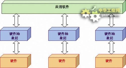

  硬件抽象层(HAL)是一个定义中的软件实现方式。HAL的理念是拥有一个无需修改任何硬件平台就可运行的应用软件层。意法半导体与汽车工业的合作伙伴密切合作,开发出可以在汽车平台上轻松集成微控制器的固件。

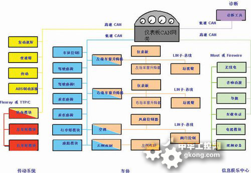

  汽车通信总线标准的进步是要求硅产品连接汽车系统智能功能的需求日益增长的结果。例如,今天,一个汽车的安全系统将会检查车窗是否关闭,车灯是否关闭,汽车是否切断电源,并在人进入汽车前自动接通电源。有了汽车网络通信总线,这些智能操作才能成为可能。
  今天,CAN2B标准已经成为汽车网络的通信总线采用的主要标准,CAN协议通常用于连接动力传动系统和车身电子系统。广播信息方法、碰撞检测及预防方法,以及对特殊需求如时间触发协议的适应性,说明CAN是一个强大的广泛认可的并得到全面支持的汽车通信标准。
  对于汽车网络中的低速、低成本节点,局部互联网LIN正在快速成为新的标准,意法半导体的LINSCI微控制器外设通过给一个标准的串行通信接口(SCI)增加附加硬件可以提高功能。LINSCI使一个LIN节点可以节省微控制器资源,降低功耗。
  在需要高带宽通信总线的应用中,如视频和音频多路复用,有几个标准还正处于开发中,其中包括MOST和Firewire。这些新标准正将汽车网络的物理层从传统的电力布线过渡到塑光纤技术(POF)。这种趋势为汽车网络带来了很多好处,如EMC和电磁化系数降低,而且还能够实现汽车系统之间的电隔离。
  无线通信系统,如全球定位系统(GPS)、远程信息处理信息系统(Telematics)和蓝牙技术,给人与汽车的人机互动带来了巨大的进步。这些技术为汽车增加了移动办公的功能,使汽车能够实时连接支持蓝牙技术的设备,如电话、个人数字助理(PDA)和笔记本电脑。

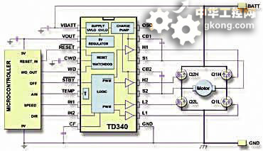

  机电系统主要用于分布式智能汽车网络结构,机电网络的每个节点都有一个电子控制器件和一个机械活动结构。典型的应用实例包括机电门锁、机电后视镜控制器和机电车窗升降机。
  意法半导体在片上系统(SOC)技术付出了巨大的努力,为用户带来了低成本的机电解决方案,如微控制器、VIPower、网络组件、闪存和EEPROM存储器、电压调节器等。这些技术包括CMOS、BiCMOS、BCD、闪存、FPGA、DRAM和MEMS(微机电系统)。
