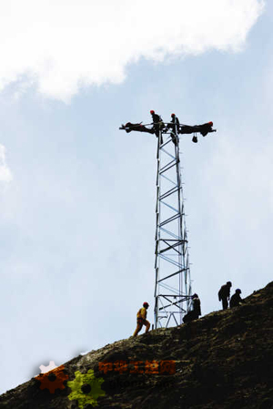

5月28日,西藏拉孜县彭措林乡查达村,电力员工正在架设10千伏铁塔。

  世界屋脊架电力天路
  连接青海和西藏的一条能源大动脉——青藏电网联网工程7月29日在青海格尔木和西藏拉萨同时开工建设。这条电力“天路”将于2012年底建成,届时西藏将与青海实现电网联网,彻底解决西藏缺电问题,同时为青藏高原地区的经济社会发展提供重要能源保障。
  工程东起青海西宁,西至西藏拉萨,线路全长1774公里。工程包括两段:西宁至格尔木750千伏交流输变电工程和格尔木至拉萨±400千伏直流输电工程。工程总投资139.18亿元,由国家电网公司负责投资、建设和运营。
  根据规化,2013年至2015年,西藏电网通过这条线路可输入电量约40亿千瓦时,完全可以满足西藏“十二五”期间经济社会发展的电力需求。
  点评 青藏联网工程是解决西藏电力供应的治本之策,是优化西藏电力结构、提高资源优化配置能力的重要手段,是提高西藏各族人民生活水平、增进民族团结的光明工程和民心工程。工程建成后,西藏将与青海实现电网联网,结束西藏孤网运行的历史。这将是继青藏铁路后,连接青藏的又一条能源大动脉,将为西藏经济实现跨越式发展提供重要的能源保障。此外,将西藏电网融入全国大电网,可以在更大范围内实现能源资源的优化配置,改善西藏电源结构,保护高原生态环境。青藏联网工程也为西藏丰富的水电资源开发和输出创造了条件。
