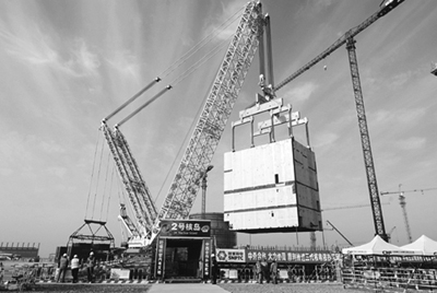

  2010年12月21日,我国自主化依托项目海阳核电2号机组CA20结构模块成功吊装就位。这是海阳核电项目按合同要求完成的第九个重大里程碑节点。至此,海阳核电项目2010年度节点计划全部完成。海阳核电2010年度九大节点的顺利完成,对于推进世界三代核电AP1000海阳核电一期工程建设,促进我国核电产业自主化发展具有重要的现实意义。图为吊装现场。
