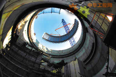

2月22日14时16分,三门核电1号机组CA03模块成功吊装就位,起吊重量达400余吨(含吊索具重量),吊装持续时间长达6小时40分钟。CA03模块为圆弧形墙体结构,位于安全壳厂房,用于构成安全壳内换料水储存箱(IRWST)的池壁,其成功吊装推动了核岛内的施工进度,也为后续此类模块的吊装积累了经验。
