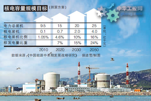

  研究结论指出,我国加速发展核电是必要的、迫切的。2020年核电总装机规模达到7000万千瓦的目标是可能实现的;2050年,核电总装机容量达到4亿千瓦,核电成为电力工业的主流之一。核电发电量占总发电量的比重为24%,核电装机容量占总装机容量的16%。
