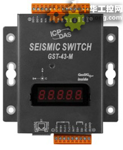

GST-43-M
  泓格科技与三联科技合作研发出一款高感度地震侦测器-GST-43-M,它内含一组相当于PC/AT等级的嵌入式计算机,操作系统为MiniOS7,开机时间仅需0.1秒的专属操作系统,故特别适合应用于对时序要求很敏感的控制系统。
  此外,内建的三轴微机电加速器,以每秒100笔取样率撷取外界振动讯号,先经过低通滤波器滤除20Hz以上非地震震动讯号,再通过数字电容来抵补零点漂移,最后以实时合成向量值STA(ShortTimeAverage)/LTA(LongTimeAverage)值来做为地震判断逻辑。
  值得一提的是,GST-43-M内藏两组D/O,可依使用者不同的需求做各别的设定,且GST-43-M支持工业通讯标准ModbusTCP与ModbusRTU,故很容易与外界连接。因此,GST-43-M可应用的范围广泛,上至一般工厂、办公大楼,下至民生家庭或店家。以办公大楼或工厂为例,我们只需要在其周围安装一个GST-43-M,当地震来时,在其震级达到破坏力之前,GST-43-M内键两组D/O,可以依照先前预先的设定,紧急的做任何的切关动作(如切断天然气、电热设备等等),并且同时将侦测到的波度透过Ethernet或是ModbusTCP/RTU传送回给控制中心,让控制中心立即做任何应变措施,以降低地震所造成的二次灾害。
