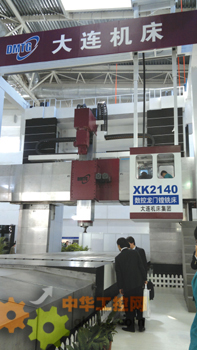

   在第十二届中国国际机床展览会上,大连机床集团展出黑白紫三色为主色调的产品彰显出龙头企业的大气与严谨,重型、成套化是其参展的主题。
图为大连机床集团本次展会上最引人注目的“大块头”———XK2140数控龙门镗铣床
