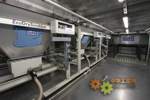

  采用全自动的集成喷涂工艺(IPP,Integrated Paint Process)是该涂装厂“绿色”特性的又一大亮点,该工艺废除了底漆及相应的干燥两道工序。此外,喷房还采用了EcoDryScrubber 干式分离系统,同传统的湿式分离相比,杜尔公司这一创新干式分离技术无需水和任何化学制品,因此喷涂过程中的工艺空气可循环使用,由此可以节能60%,最后产生的饱和Eco干石灰(一种常规生产流程中产生的有害废弃物)可以在不经过任何处理的情况下再次利用。目前,杜尔公司的干式分离系统已应用于四大洲的40条涂装线上,其中包括正在建设中的涂装线。

  图片:来自杜尔公司的干式分离系统EcoDryScrubber,应用于德国雷根斯堡BMW工厂,可使喷房节能60%以上。
