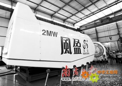

东兴风盈风电设备制造有限公司是首个从传统制造业转身投入风力发电领域的先行者。资料图片
  作为佛山首个从传统制造业转身投入风力发电领域的先行者,广东东兴风盈风电设备制造有限公司在一定程度上,已成为佛山在新能源行业的“探索者”并备受外界关注。
  “新国标”的即将出台,也成了东兴风盈继续前行必须要跨过的一道坎。记者获悉,由广东东兴风盈风电设备制造有限公司自主研发生产的2.0MW“电网友好型”异步发电机+全功率变流风电机组今日在佛山下线投产,此举无疑为东兴风盈下一轮发展扫除了“新国标”里的一大障碍。
