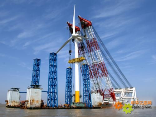

  除有意向下游风电场开发业务拓展,华锐风电高级副总裁陶刚向本报记者表示,华锐还涉足了海上风电的安装。据了解,华锐自己生产了一条滩涂运输船,船身下面有履带,在退潮的时候更像一辆车。前述项目经理介绍,“此船已经在射阳的项目中有应用。”
  金风科技总工程师崔新维表示,一般而言,陆上与海上风电场在成本比例方面差异较大。“陆上方面:风机成本占64%、基础占16%、电网连接占11%,其他为9%;而在海上,风机成本约为45%、基础占25%、电网连接占21%、安装占7%,其他为2%。”
  他透露,在不考虑海上风电场运行期间的维护费用与可能发电量损失的情况下,相同容量的海上风电场建设成本要高40%以上“主要是涉及到海上的打桩、安装船的费用,海底电缆的铺设、海上变电站的建设,这些与陆上风电相比都是额外的。”赵峰解释。
