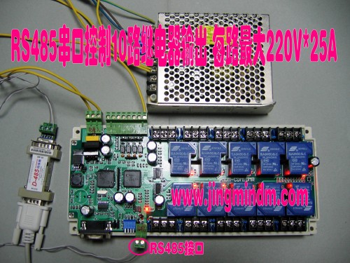

JMDM-COM10MR是一款深圳市精敏数字机器有限公司自主研发的一款具有高可靠稳定性的工业单片机数字量串口控制器、继电器控制器,板载10个25A的大容量继电器,侧重于10路25A大负载控制,如灯光、发热丝、电源开关等大功率器件等;同时可采集4路开关量输入信号,可接光电式,电容式,电感式,霍尔式等各种传感器和输入开关,方便很多工业或民用应用场合的行程开关、红外开关等信号检测或条件输入,来控制输出动作。产品具有如下特征:
1、产品设计及品质:专业的工业级高可靠防雷击抗强电磁高频干扰电路设计、电路布局紧凑而合理、散热良好、多采用贴片式芯片及元器件,产品程序保密性高、工业品质可靠、性能稳定,可胜任各种电磁干扰大、环境恶劣的工业现场,如引弧电流、焊接电流、变频器等工作场合均可稳定使用。
2、I/O:4路全光电隔离输入、10路继电器输出;输出具有25A超强负载能力:
1)10路中的每路继电器都引出一个常开点和常闭点,可控制10组不同电压的开关;
2)每路继电器输出最大负载220V 25A,采用特有的高频信号滤除电路防止触点打火,提高继电器寿命;
3、2种通信接口可选:1个RS485接口和1个RS232接口可选;
4、3种工作方式:支持独立控制、RS232串口监控、RS485串口监控3种方式;
5、4个拨动开关:可直接硬件编址,方便多台组网使用;
6、精确时间控制:带系统时钟,可实现精确时间控制;
7、系统稳定性:具有工业级防雷击、抗强电磁干扰、高可靠性能,无死机现象。
8、继电器工作状态指示灯:每路继电器输出都有一个指示灯,方便观察工作状态;
9、工业外壳,防尘美观,安装方便:导轨或螺孔安装;
10、串口通信协议简单,方便客户二次开发;
11、可靠的强电流承载能力:PCB背面强电走线均敷铜条,确保25A大电流通过,稳定可靠。

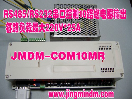

11、工业外壳,防尘美观,一体化紧凑型设计,安装方便:导轨或螺孔安装;
12、外形尺寸:同JMDM-COM20MR,
外壳:长宽高为: 250mm×110mm×65mm;内部控制板:长宽高:245mm×102mm×40mm;

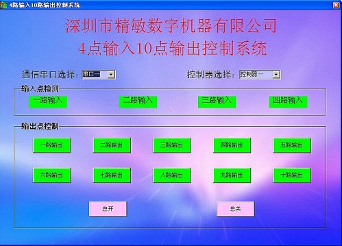

三、串口通信协议
3.1通信技术参数:
波特率:9600;奇偶校验:无;数据位:8位;停止位:1位。
3.2通信协议
 (一)、电脑发送到控制器:
 1、第N路继电器输出    关闭指令:O ( 00,N,0)E  开启指令:O ( 00,N,1)E
 说明:
 1)括号内00为控制器的地址位,当只控制1台控制器时,地址位为00;下同,不再赘述。
 2)N值为01~20;
 3)举例:串口控制1台控制器的第1路继电器输出
   关指令格式为:O ( 00,01,0)E   开指令格式为:O ( 00,01,1)E;
 2、所有继电器输出全关或全开: 总关:O ( 00,00,0)E   总开:O ( 00,00,1)E;
 3、读取输入点状态: O(00,30,1)E   命令控制器返回输入点数据;
 4、读取输出点状态命令格式及功能含义:
    O(00,40,1)E   命令控制器返回第1路~第10路数据;
 5、控制器地址设定:OA(00)E  括号内的2位数字为控制器地址,通常取值范围:00~99,也可特别设定更大。
(二)、控制器把输入点状态发送到电脑:
 I(00,0000)E   后面4个数字对应4个输入点的状态:0为没有输入,1为有输入。
(三)、控制器把输出点状态发送到电脑:
OA(00,0000000000)E  后面10个数字对应第1路~ 10路输出点的输出状态:0为没有输出,1为有输出。

串口控制电子版产品资料:产品资料(精敏串口监控软件、通信协议、说明书及接线图)、上位机VB源码(二次开发者可索取)。
