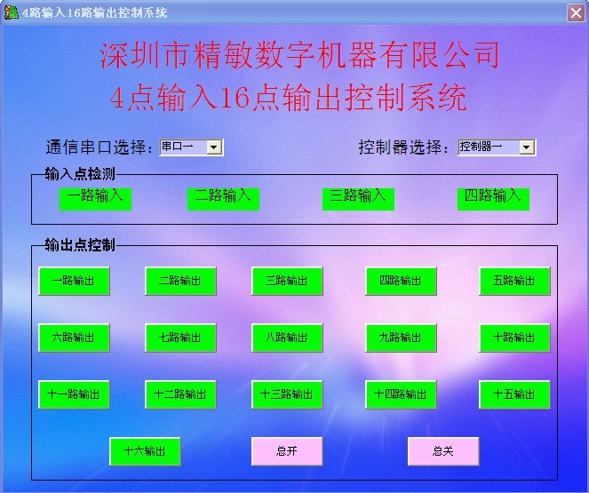

2、PC串口监控模式:运行电脑上的上位机串口控制软件,即可通过电脑串口发送命令(可以是ASCII码或字符串),实时监控4路输入点、16路晶体管输出状态、控制或读取输入点的输入状态数据;

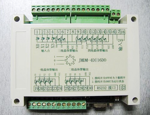

4、输入输出:
JMDM-4DI16DOMT:4路光电隔离数字量输入,16路光电隔离晶体管输出,集电极开路输出形式,输出电压为24/12V,最大输出电流为4A,输出口状态可回读;
5、系统稳定性:采用光电隔离和启用内部看门狗及严格的高频滤除特性,使系统工作稳定可靠,死机自启动时间在1ms之内;
6、通信接口:1路标准的RS232串行通信接口(抗15KV静电冲击),可直接与电脑或文本显示器等外设通信;可直接通过RS232接口下载程序,无需烧录器,方便程序修改、升级;
