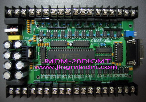

一、特性
1、8位高性能单片机作为主控制芯片,64K程序存储器,也可以用来保存数据,断电数据不丢失;
2、主电源采用9V交流电或12V直流电,外围输入输出驱动电源采用24/12V直流电;
3、16路光电隔离数字量输入,NPN输入形式,最大输入电压:30V,最大输入电流:10mA;其中有
两路可作中断源用于计数;
4、12路光电隔离数字量输出,集电极开路输出形式,输出电压为24/12V,最大输出电流为1A, 输
出口状态可回读;
5、采用光电隔离和启用内部看门狗及严格的高频滤除特性,使系统工作稳定可靠,无死机现象;
6、有1路标准的RS232串行通信接口(抗15KV静电冲击),可直接与电脑或触摸屏等外设通信;
7、可直接通过RS232接口下载程序,无需烧录器,方便程序修改、升级;可通过RS232接口与JMDM
系列单片机控制器扩展I/O点,如JMDM-10AIO10DIO、JMDM-2011、JMDM-1830等
8、有两盏LED灯显示工作状态,LED灯和拨码开关是复用的,也可用来设置两个参数;
9、紧凑型 (适合任何尺寸的机箱) ,PCB尺寸:145mm*100mm;
10、用Keil C 或汇编编程,用户编程有困难的,可把工艺流程发给我司,本公司可代为编程。
